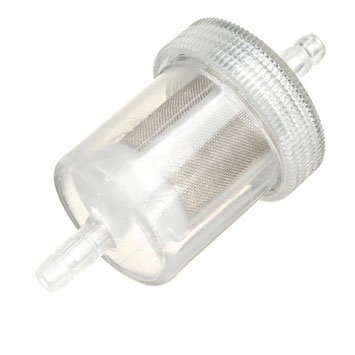

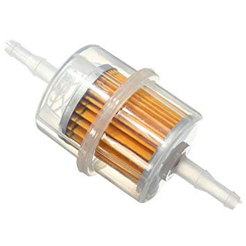

Tu utilise quoi pour filtrer ? Un simple filtre mousse ? Filtre à café ? Ou filtre encore plus fin (genre filtre amiante ou microparticules ?)
Edouard
- Unic
- Messages : 4385
Re: Nettoyage disque vinyle avec des ultrasons .
2 filtres à carburant en série.
