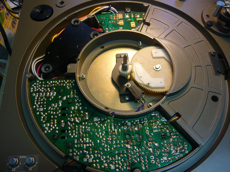

Plateau et cache interne retiré,l'électronique apparait
P1260371 [800x600].JPG (132.89 Kio) Vu 13493 fois

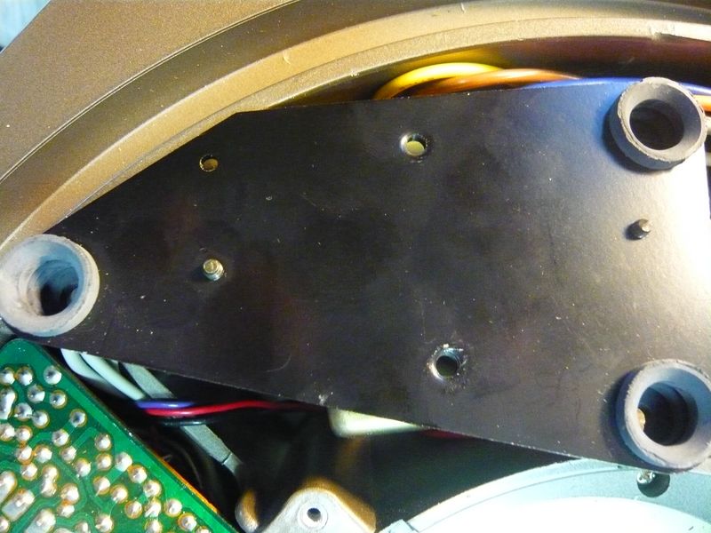

Sous cette plaque métal : le transfo d'alim suspendu par trois silent-blocs.
P1260370 [800x600].JPG (105.42 Kio) Vu 13493 fois

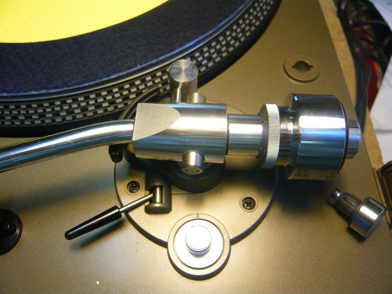

A propos du bras,on peut emboiter un contre poids additionnel pour cellules lourdes.
P1260383 [800x600].JPG (98.46 Kio) Vu 13493 fois
