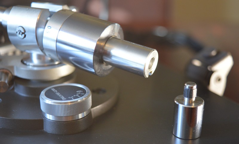

Une petite contribution...si j'ose.
Sur ma PSX 50 il y a un contrepoids additionnel en bout de tube qui compense pour de lourdes cellules...il a l'air installé. il faut le retirer je pense... quand j'utilise la Ortofon MM2 je met ce contre poids, pour la Sumiko je le retire...bon la coquille n'est pas la meme non plus.

denis78640 a écrit :Sur ma PSX 50 il y a un contrepoids additionnel en bout de tube qui compense pour de lourdes cellules...il a l'air installé. il faut le retirer je pense... quand j'utilise la Ortofon MM2 je met ce contre poids, pour la Sumiko je le retire...bon la coquille n'est pas la meme non plus.
...surtout que tu as parfaitement raison... :yes!:
La preuve en images :
-> avec le contrepoids additionnel :
Sony PS-X6 (23).JPG (111.66 Kio) Vu 10941 fois
-> Contrepoids additionnel retiré :
Sony PS-X6 (24).JPG (122.73 Kio) Vu 10941 fois
-> Bras équilibré sans le contrepoids additionnel :
Sony PS-X6 (25).JPG (133.25 Kio) Vu 10941 fois

Ah oui en effet !
J'avais jamais fait attention à l'arrière du bras et à la présence de ce taraudage perçage.
Du coup, je sais pas si le petit contrepoids était présent sur ma PS-X4 à l'origine, mais en tout cas, je ne l'ai pas :spamafote:
Merci Denis pour l'info.

Javais pas vu le CP additionnel, tu m'étonnes que le CP principal était si près du pivot.
Merci Denis :yes!:

hoplat a écrit :Javais pas vu le CP additionnel, tu m'étonnes que le CP principal était si près du pivot.
...et moi, je n'avais pas compris qu'il était additionnel, j'avais bien vu qu'il était amovible mais je pensais qu'il faisait simplement partie du bras :/
Alors que si j'avais lu intégralement le mode d'emploi ( :oops: ), tout est bien expliqué ! :lol2:

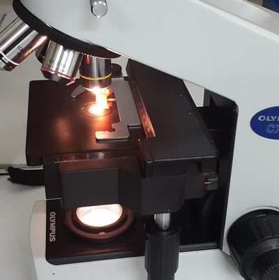

Bon cet aprem, séance photo pour la cellule Sony XL 15A, montée d'origine sur cette platine :

-> On sort le microscope de compét !

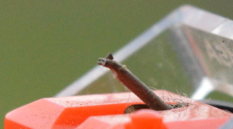

-> Résultat pas terrible mais le plus probant obtenu (je n'étais pas à la manœuvre et on a fait ça rapidement) :
Sony PS-X6 (28).JPG (5.78 Kio) Vu 10901 fois
Mon constat : elle est bien crade :stress:
Après un nettoyage, cela me semble un peu mieux, non ?

Malheureusement, vu de profil, l'usure du diamant ne doit pas être bien visible.
Il aurait fallu être dans l'axe du cantilever pour pouvoir mettre en évidence l'éventuelle usure de chaque côté du diamant.

billouk a écrit :Malheureusement, vu de profil, l'usure du diamant ne doit pas être bien visible.
Les pros du forum pourront certainement mieux te renseigner :whistle:
Pas bien claires ces photos ...mais bon , ce ne serait pas mieux de prendre une cellule neuve ..Ne va pas bousiller tes disques !
Nous n'avons pas réussi à voir le diamant dans l'axe malheureusement... :spamafote:
phil du 95 a écrit :Pas bien claires ces photos ...
En macro, au reflex, impossible de faire mieux que ça... :/
Et au microscope, je ne maîtrise pas du tout.

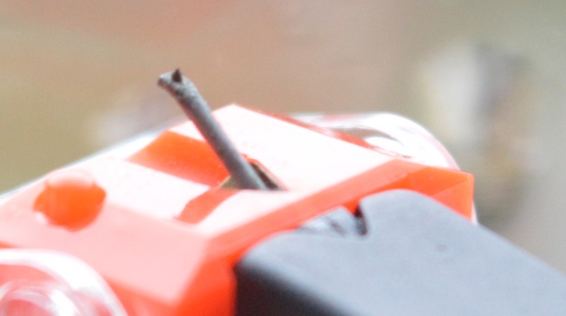

Une autre, pas forcément plus claire :
Sony PS-X6 (30).JPG (100.96 Kio) Vu 10883 fois
phil du 95 a écrit :mais bon , ce ne serait pas mieux de prendre une cellule neuve ..Ne va pas bousiller tes disques !
Pas de risque pour mes disques puisque celle platine et donc cette cellule appartiennent à un jeune collègue... :D
