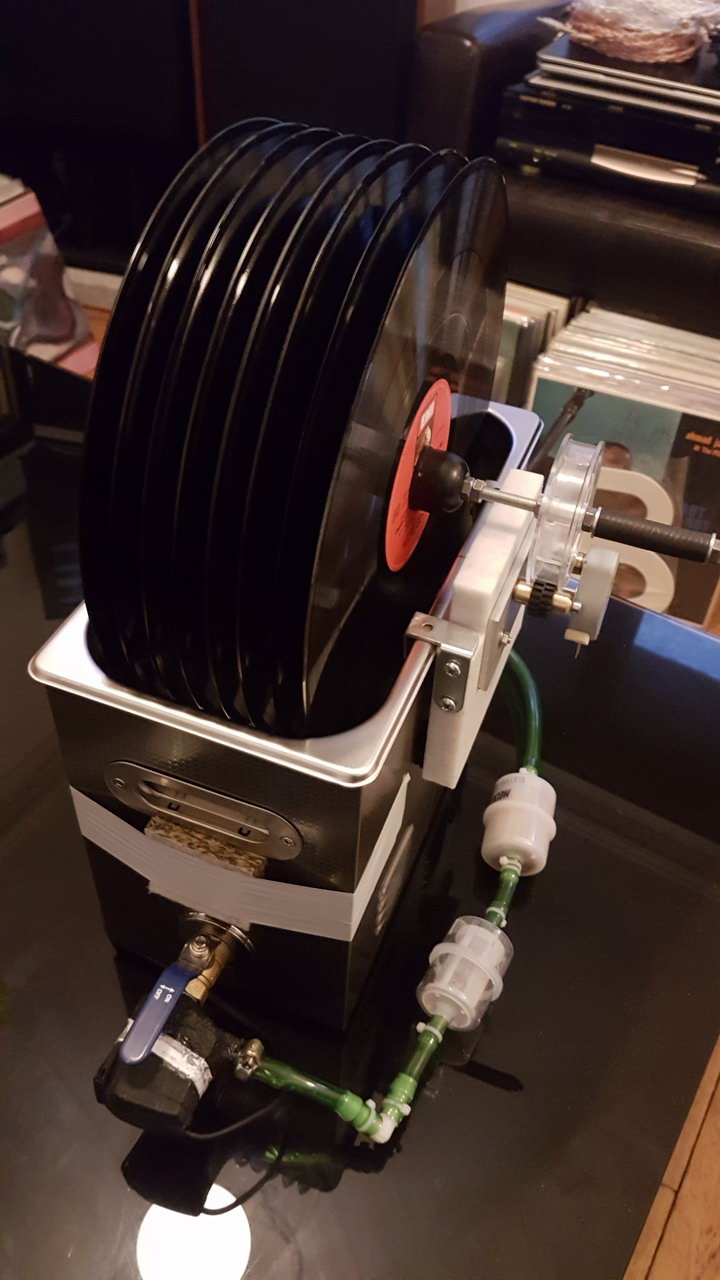

Unic a écrit : mar. 8 oct. 2019 09:12Je me suis fabriqué une unité la semaine dernière. :whistle:
Mélange : eau déminéralisée + un peu d'alcool isopropylique + tensio-actif : liquide de rinçage de lave-vaisselle .
Mélange à température ambiante (20°) ou très légèrement chauffée (30°).
Rotation 1tr/mn ; temps de traitement 20 mn.

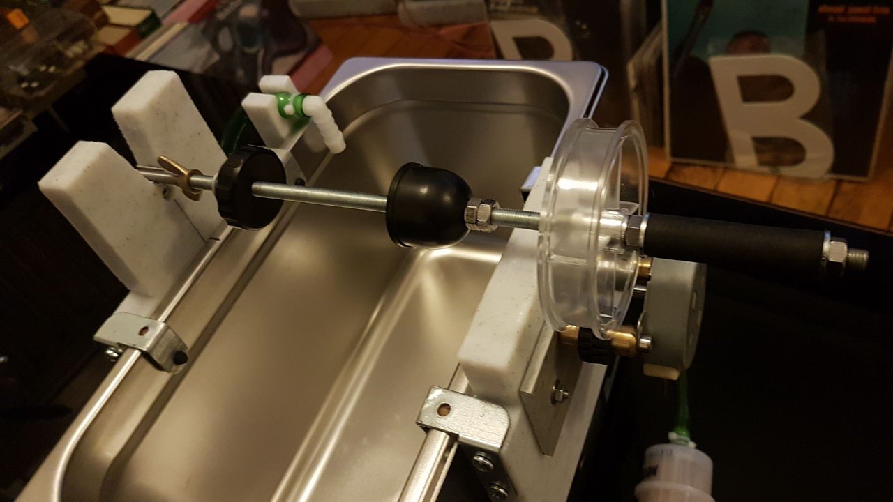

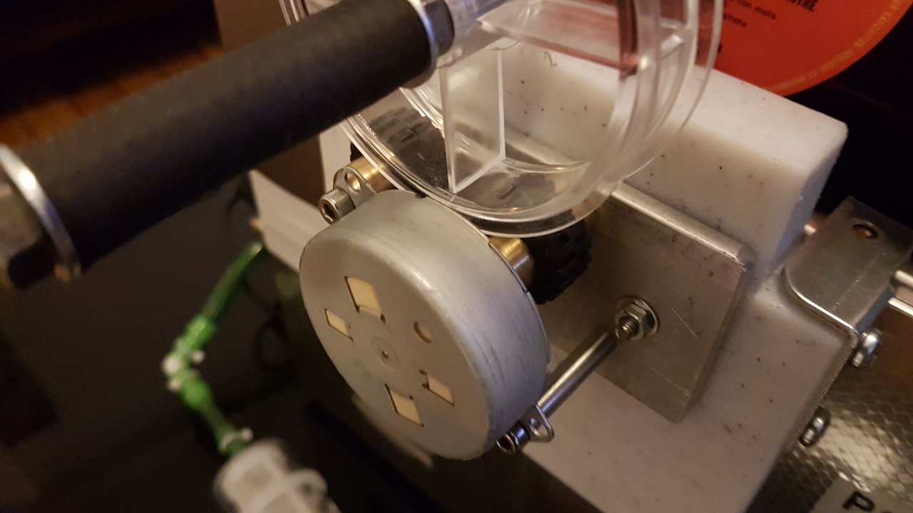

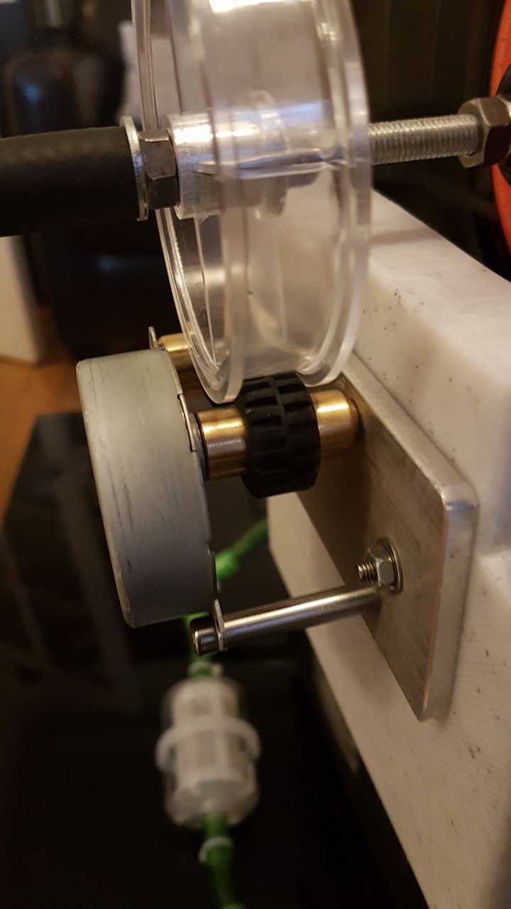

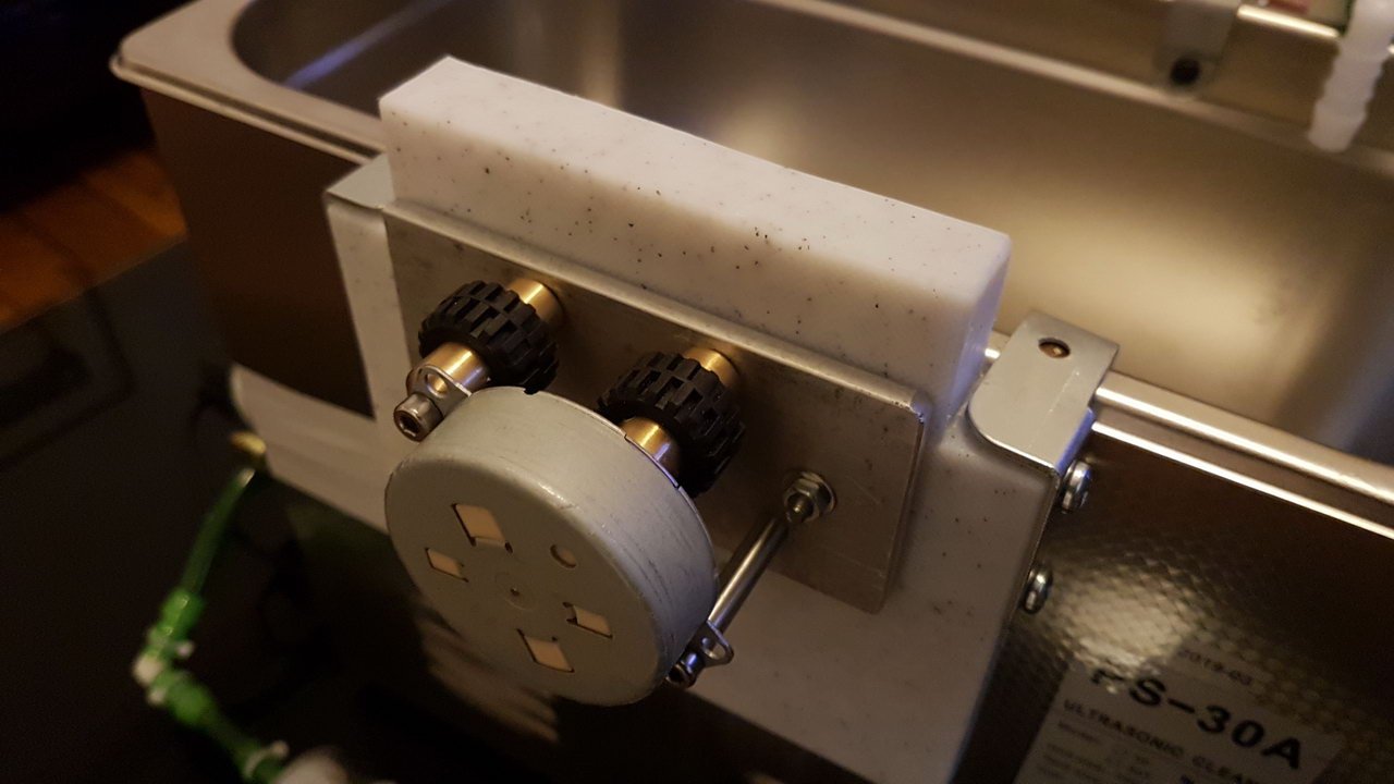

Comme je l'avais indiqué sur mon premier post, le système d'entrainement des disques a été revu.
L'entrainement par courroie a été remplacé par un entrainement sur "poulie/galet".
Tout le mérite en reviens à mon ami Julien, qui en a eu l'idée et qui l'a mis en œuvre. :prosterne:
La poulie en plastique transparent vient se poser sur une roue (pneu lego) montée sur le moteur et s'équilibre sur une autre roue libre montée en symétrie.
Le diamètre de 70mm de poulie permet une révolution complète en 1mn20s.

J'ai aussi fini par investir dans une machine de ce type. Avec l'aide de Pedro, je tends à me rapprocher de la sienne. Cela me donne l'occasion de continuer à bricoler et c'est cool ça me change les idées. Je viens de faire un premier lavage à 2 rpm/minute contre 4 rpm/minute et ça améliore grandement ... Je ne regrette pas l'investissement, il était plus que temps que je m'équipe correctement. L'écoute avec des vinyles complètement décrassé cela améliore grandement l'écoute. :ouaou:
Bref, maintenant inversion de la rotation et bien sûr système de filtration. J'espère ne pas rayer Grenoble de la carte !!! :langue:
