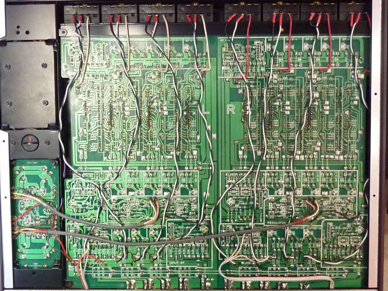

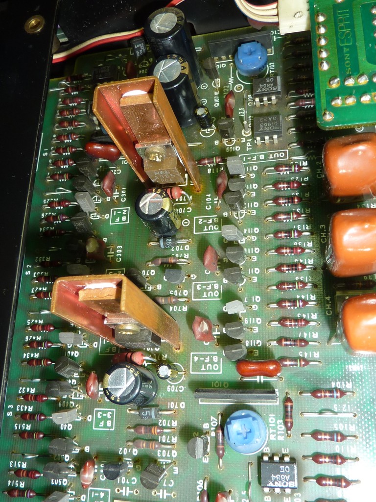

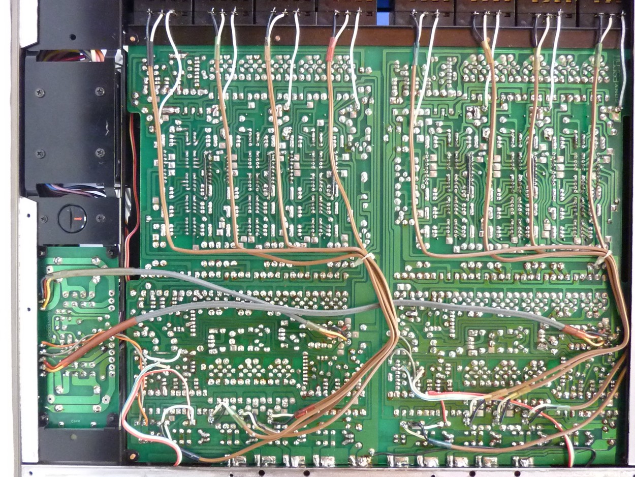

Vue de dessous du circuit .. modèle de série
Vue de dessous du circuit .. prototype

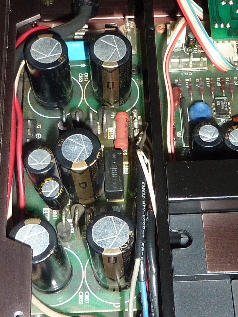

Alimentation .. modèle de série
Alimentation .. prototype

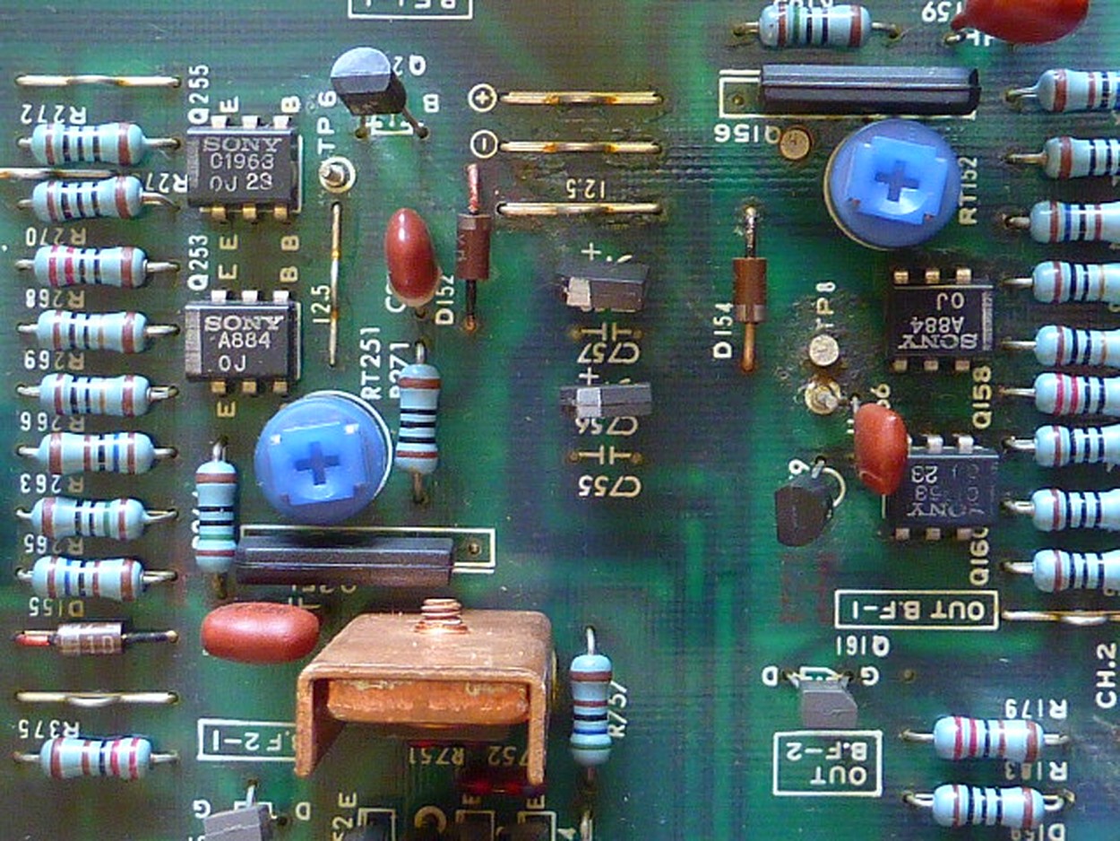

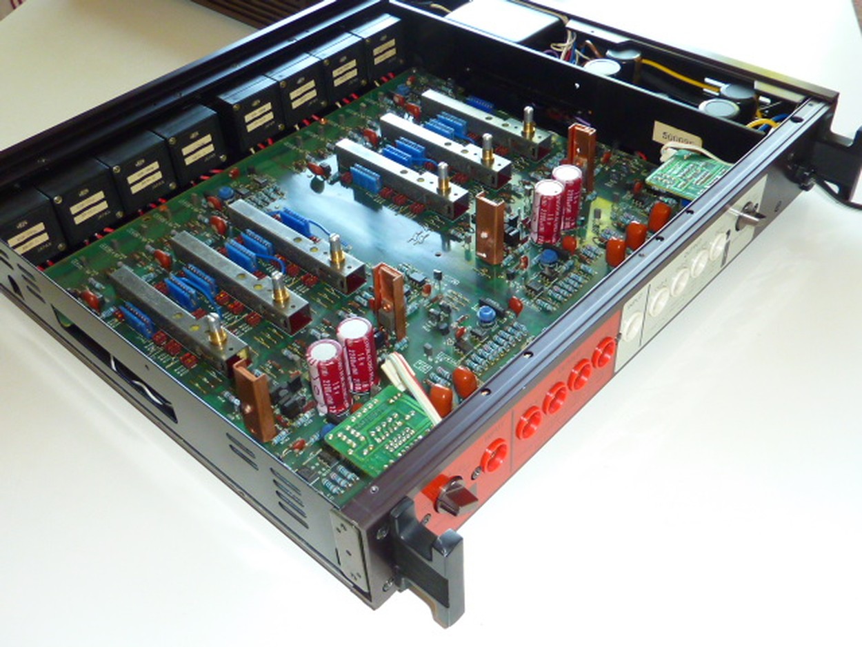

Coté circuit .. prototype
Coté circuit .. modèle de série
Les doubles FET, qui ne sont pas les boitiers rectangulaires estampillés "Sony" mais les boitiers longs à coté des trimmers ...
La source de problèmes éventuels sur le TA-D900 .. les 6 contacteurs de sélection de fréquences horizontaux dont les contacts sont à nettoyer de temps à autre.

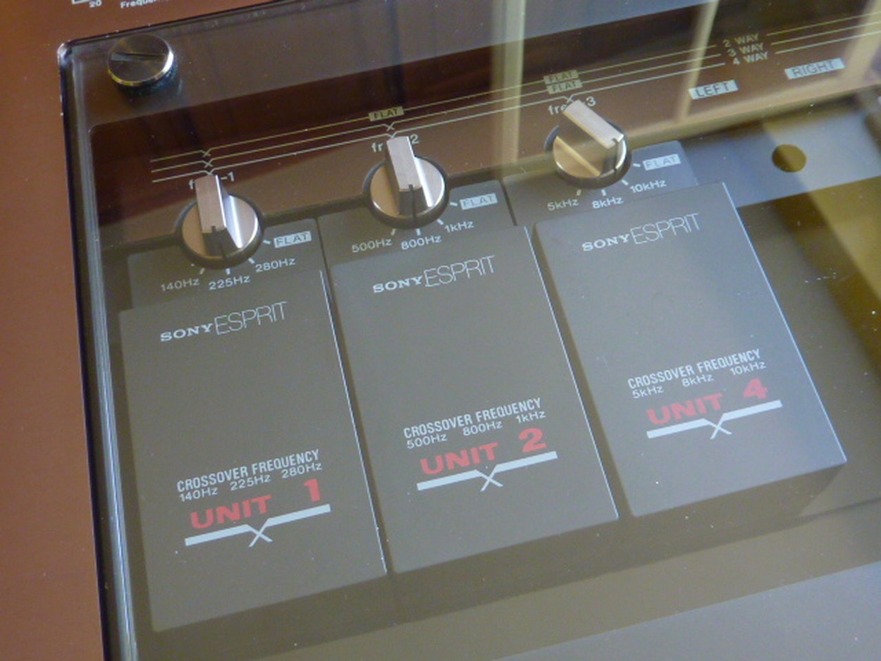

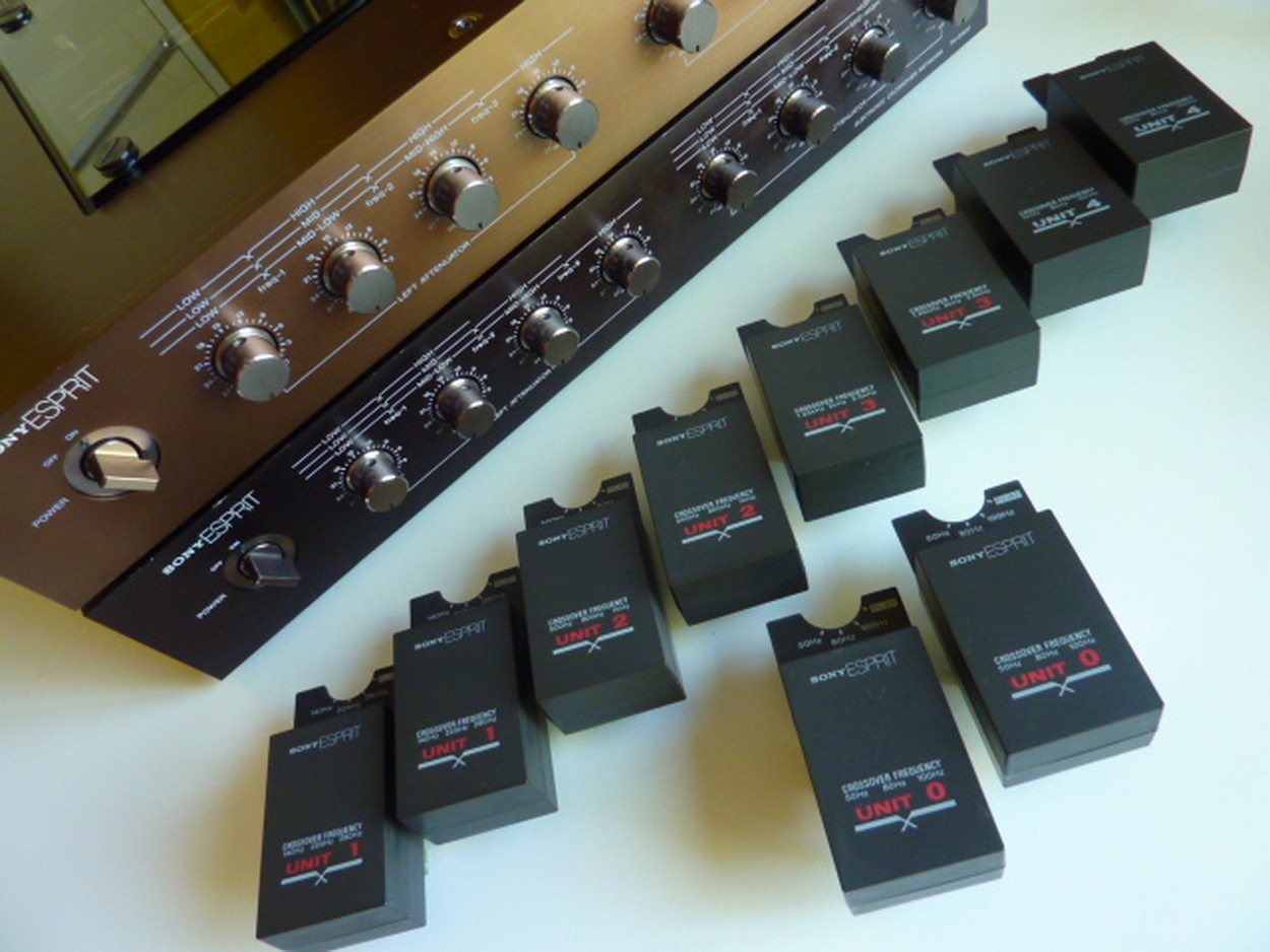

Les options proposées par Sony et les modules accessoires livrés d' origine.
Chaque module autorise 3 fréquences de coupure .. les 5 modules, un par canal permettent donc 15 fréquences de coupure .. de 50Hz à 10KHz.
Ils ont des teintes de façade différentes. Le prototype se rapproche du ton d' anodisation de la série "88".

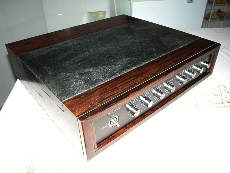

Le boitier optionnel avec sa plaque de granit.

Lequel des 2 était en service quand je suis passé ?
Je suis incapable de m'en souvenir
Sur le proto , j'ai l'impression que ça a chauffé un peu dans l'alim
Pour le proto toujours , ils avaient pris soin de câbler les potars de niveau en fil blindé
pourquoi Sony est passé à du simple fil sur la série ?
routage des cartes modifié ?
as tu ressenti une différence ?
Ces V-FET dommage que ça soit resté confidentiel

Le prototype est celui que j' utilise sur mon système à haut-rendement avec des fréquences de coupure sur 225Hz pour le grave/bas-médium, 800Hz pour le bas-médium/médium, 10KHz pour le médium/aigu.
La double alimentation chauffe dans des proportions tout à fait raisonnables
Sauf erreur, ce ne sont pas des V-FET mais des MOS-FET installés dans le TA-D900.
Le cablage du modèle de série n' est pas d' origine.
