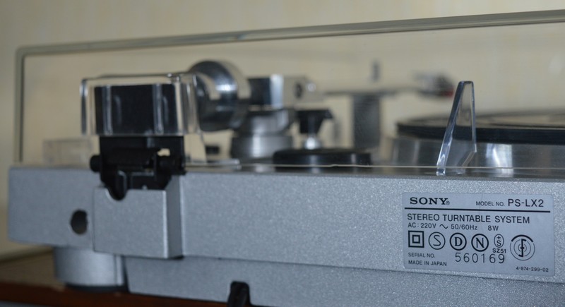

En effet, la toute 1ère qui est arrivée chez moi, début avril dernier, est celle que je vais vous présenter ici : une Sony PS-LX2.

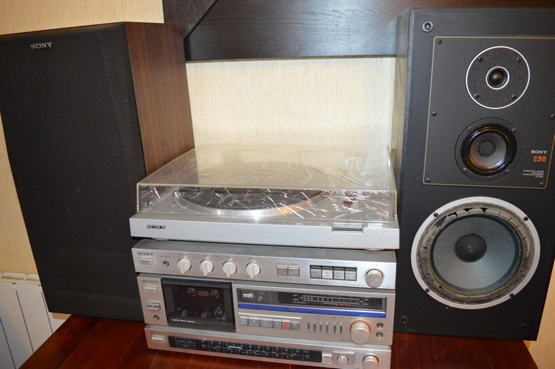

Hotplat peut rester vaquer à ses préparatifs de Noël car même si c'est une Sony, elle ne le fera pas frémir puisque il s'agit d'une platine entrée de gamme, que l'on trouve au catalogue de 1982.
Je ne l'avais jamais utilisé avant hier soir car elle ne fonctionnait pas quand je l'ai récupérée. Elle est donc restée de longs mois sur une étagère de mon garage.

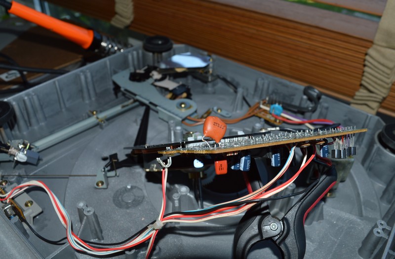

Et pour tout dire, je n'ai jamais vraiment eu envie de m'en occuper mais suite à une commande groupée sur Mouser initiée par lionnel sur le forum, comme j'avais quelques composants à commander pour d'autres projets, j'en ai profité pour prendre le condensateur qui s'était laissé aller à un certain embonpoint et que j'imaginais être la source du non fonctionnement de la platine.
Et... :nicolas: , j'ai changé ce condensateur et elle est repartie :-D

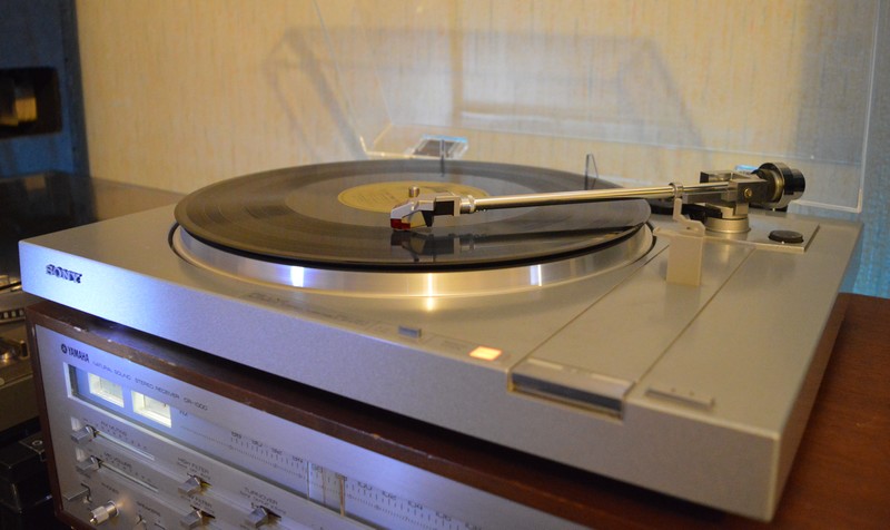

Je n'ai pas fait de longues écoutes avec et n'en ferais probablement pas mais j'ai trouvé ça plutôt correct...

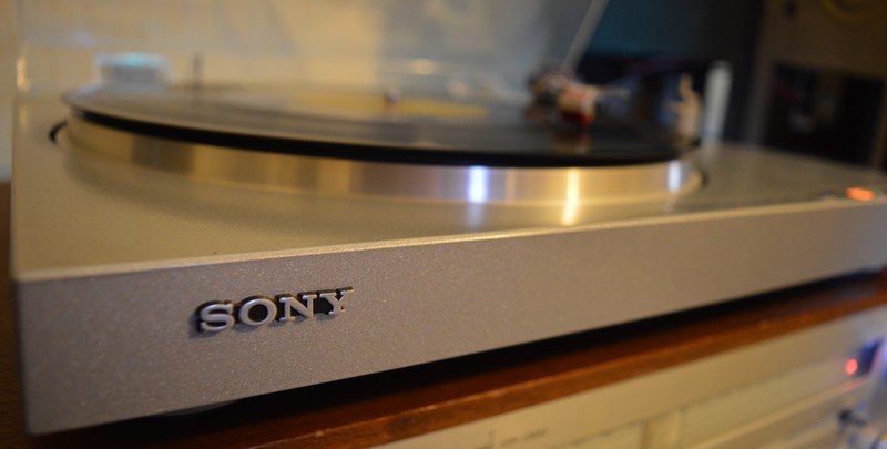

Au niveau de la construction, même si c'est beaucoup de plastique, je la trouve beaucoup mieux finie que la Marantz TT185 que j'ai présentée récemment sur le forum.
Mon exemplaire est en très bel état, notamment le capot qui est pratiquement neuf. Il faut dire qu'il y avait encore le film plastique d'origine quand je l'ai récupérée...

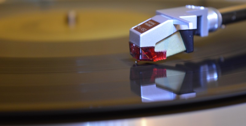

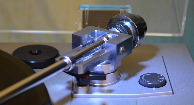

C'est une platine semi-automatique avec vitesse régulée (Servo control), qui me semble facile à vivre : retour automatique, pas de courroie à changer, pas de réglages poussées, le stylet de remplacement se trouve facilement sur le net...

Le condensateur qui avait gonflé :
Sony PS-LX2 (21).JPG (163.14 Kio) Vu 13415 fois

Avant qu'elle ne retourne au garage, une dernière photo de l'arrière :
Fred

Salut à tout le monde,
J'ai remplacé les condensateurs de la carte électronique et ça remarche parfaitement pour une somme modique!
